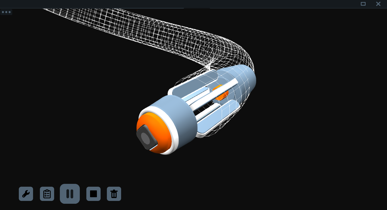

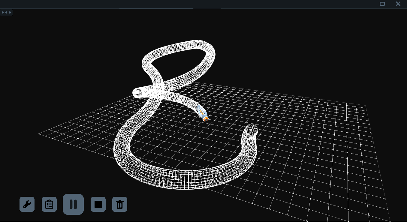

Hej, zrobilem aplikacje, ktora kontroluje robota, którego zadaniem jest wchodzenie do rury (przekroj mniej wiecej 20 cm) i mapowanie jej w 3d. Aplikacja ma wyświetlić rurę w 3d i zapisać w którym miejscu był robot. Robot wysyla informacje po kablu (tethered mode) albo zapisuje je w swojej pamieci (untethered mode). Polozenie robota jest wiadome z czujnika IMU, ktory jest umieszczony w jego srodku, a przebyta droga z 5 enkoderow, po jednym przy kazdym z gasiennic.

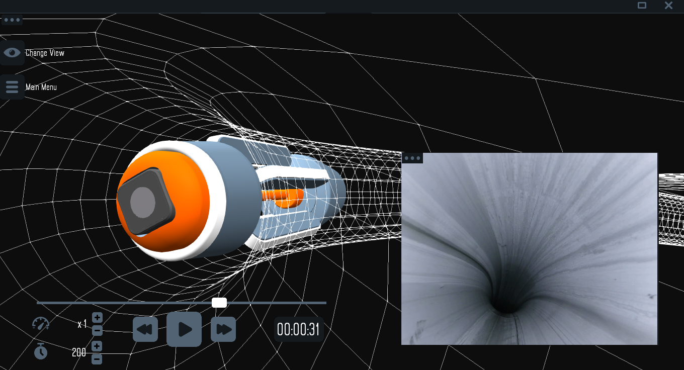

Po wyciagnieciu z rury, jezeli uzywany byl w trybie "untethered", mozna zczytac informacje o katach i drodze. W obu modach, trzeba zapisywac informacje do pliku tdms, zeby potem odczytywac je jako replay.

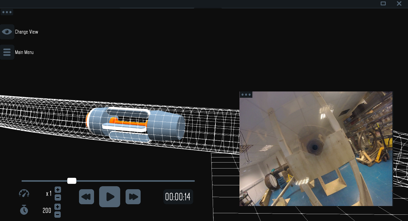

Z przodu, jest umieszczona kamerka GoPro, filmik jest zapisywany do karty pamieci. Po powrocie, mozna zgrac ten filmik i wyswietlic jako czesc replaya.
Wszystko jest zrobione w 100% w LabVIEW, z biblioteką Vision, zeby wyswietlic odpowiednia klatke z filmu .avi

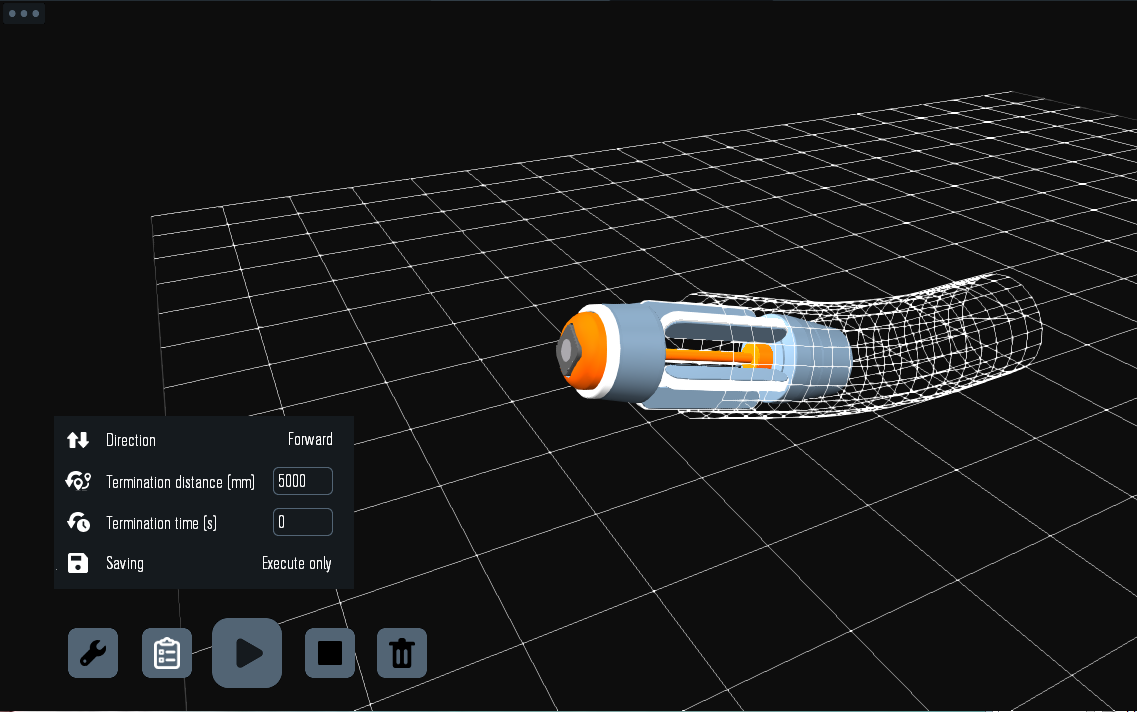

Jesli chodzi o GUI to moim pierwszym problem było wyswietlenie kontrolek na 3d picture. Generalnie nie da sie tego zrobić
bo po odświeżeniu 3d picture, wszystkie kontrolki - nawet te ktore sa ustawione on the top - sa nadrysowywane przez 3d pic. Na 3d picture mozna narysować tylko inny 3d picture, albo inny vi. Wiec te przyciski Play, Stop itd. to sa jeden vi, nastepny to sa te 3 kropeczki i 2 inne przyciski w gornym lewym kacie. Na tych vi ustawilem jakies ciemne tlo (13, 13, 13) i potem w user32.dll ustawilem, zeby kazdy piksel (13, 13, 13) zamienil na przezroczysty. W ten sposob mamy vi z przezroczystym tlem!

Po starcie robot zaczyna stream po serialu co 100 ms. Kazda probka ma swoj index i checksum na koncu. Jezeli moj program zauwazy ze jakas probka zostala pominieta, albo checksum sie nie zgadza, to moze poprosic o ta probke jeszcze raz w trakcie streamu. Po odebraniu probki, w ktorej sa zapisane dane z IMU, odleglosc przebyta od ostatniej probki, stan baterii itp., Main przelicza to na pozycje i kąt robota i wysyła te dane do modulu, który rysuje. Ten moduł wie gdzie znajduje sie ostatni fragment rury i jeśli nowa odleglość jest na tyle duża, to oblicza, gdzie ma być narysowany kolejny fragment i go rysuje. Ten sam modul (aktor) zajmuje sie ustawianiem modelu robota w odpowiednim kierunku. Model jest narysowany w Solidzie jako .wrl i zaimportowany do aplikacji

Tak wyglada symulator:
https://drive.google.com/file/d/1IwzasL ... sp=sharing
I jeden z prawdziwych replayow:
https://drive.google.com/file/d/1Yc00vk ... sp=sharing
