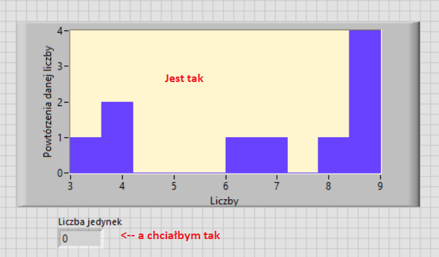

po przeszukaniu forum i innych stron nie mogę znaleźć odpowiedzi bezpośrednio na mój problem, mianowicie:
chcę utworzyć program, który:
- generuje liczby z zakresu 0-10 i wyświetla je w tablicy (10 elementów),
- program działa do momentu aż 4 z wylosowanych liczb będą takie same (do tego momentu udało mi się zrobić),
- i tutaj mój problem - wyświetla ilość wylosowania każdej z liczb.
Niby wiem jak to zrobić, ale mój sposób zajął by około 100 połączeń, co przypuszczam, że można byłoby zrobić w prostszy sposób, ale nie wiem jak.
PS. jestem mało doświadczony w LV, "bawię się" w nim od kilku dni, dlatego proszę o wyrozumiałość :)
Pozdrawiam.

Polecam Histogram.vi.
A jeśli mimo wszystko na piechotę, to nie wydaje mi się, żeby potrzeba było aż tyle kodu ("100 połączeń", cokolwiek oznacza, brzmi groźnie ;) ).

A czy jest możliwość, żeby wyświetlało mi te wartości w numeric indicator?

Histogram wypluwa z siebie tabelę.
Zastosuj bloczek "Index Array" i rozciągnij go w dół tak, żeby miał 10 wyjść - wtedy każde z wyjść zawierać będzie ilość wystąpień danej liczby.
