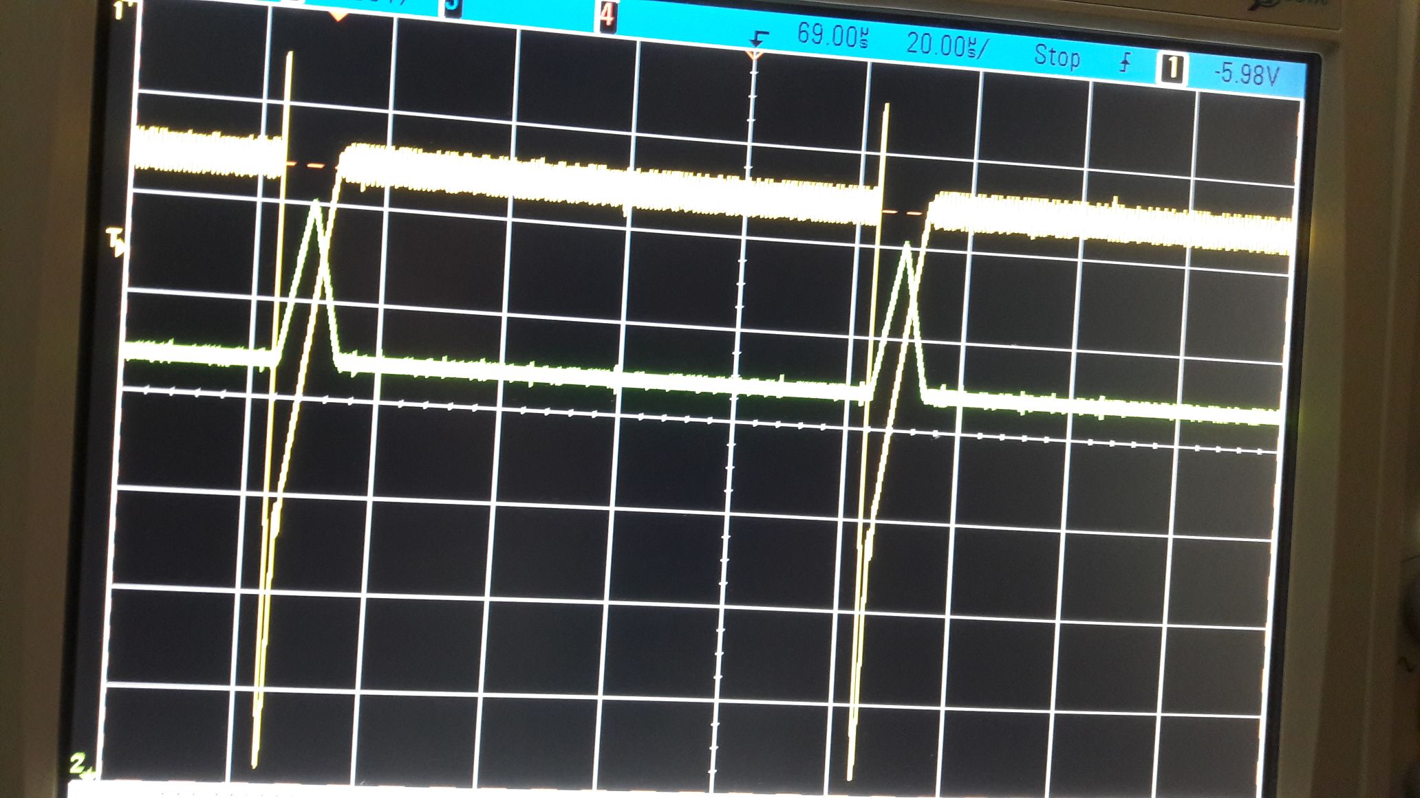

Wykonuje pomiary multipleksowane przy pomocy karty pomiarowej PCIe-6361. Liczba kanałów pomiarowych wynosi: 11, częstotliwość próbkowania wynosi: 10 kHz.
Na wszystkich kanałach pomiary są ok, na jednym kanale widoczne są zakłócenia. Wygląda jakby to były zakłócenia wynikające z przełączania przetwornika ADC (ta sama częstotliwość co próbkowania). Poniżej przebieg zarejestrowany oscyloskopem.Mierzony napięcie jest podawane przez wtórnik napięciowy na wejście karty pomiarowej.
Jak wyeliminować tego typu zakłócenia?

Proponuję zacząć tutaj: https://knowledge.ni.com/KnowledgeArtic ... AS&l=pl-PL , całkiem porządny zestaw informacji o różnych problemach i ich rozwiązaniach.
Zacząłbym od przyjrzenia się kwestii impedancji źródła, żeby w ogóle zidentyfikować problem - choć skoro mówisz, że napięcie jest podawane przez wtórnik, to impedancja powinna być niska. W każdym razie można ją zderzyć z wykresami dotyczącymi settling time na stronie 2 speca: http://www.ni.com/pdf/manuals/374650c.pdf

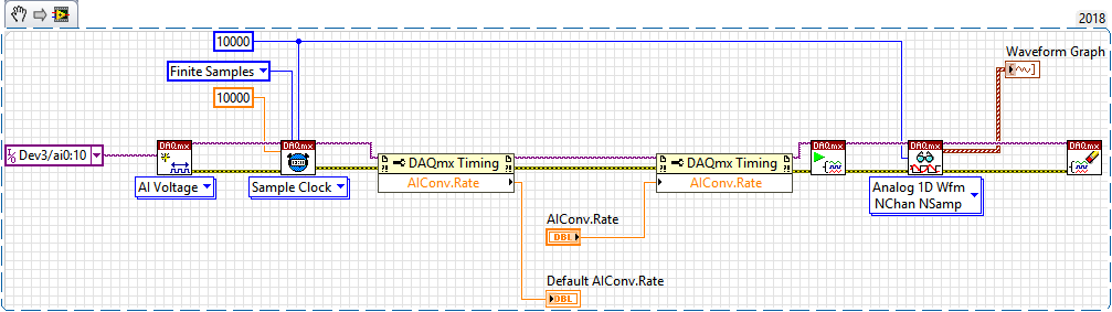

W poszukiwaniu rozwiązań spróbowałbym najpierw obniżenia AI Convert Clocka (https://knowledge.ni.com/KnowledgeArtic ... A2&l=pl-PL) - driver domyślnie wylicza rate 110011 (jak? do poczytania: https://knowledge.ni.com/KnowledgeArtic ... AM&l=pl-PL ), więc próbuj po jeden w dół aż osiągniesz efekt: Jak to nie pomoże, to pozostaje szukanie któregoś z rozwiązań tutaj: https://knowledge.ni.com/KnowledgeArtic ... AE&l=pl-PL , przy czym z rozwiązań czysto programowych:
1. Ustaw problematyczny kanał jako pierwszy na liście kanałów (zapewni to odpowiednio długi czas przełączenia),
2. Użyj "dummy channel" jak opisano w linku powyżej, w celu dwukrotnego zeskanowania problematycznego kanału.
