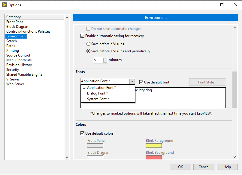

nie wiem jak bardzo się zagubiłeś
ale może wystarczy w oknie Tools -> Options... -> Environment -> Fonts ustawić wszystkie czcionki na domyśne?

No to chyba bardziej się zagubiłem, bo w tym oknie, które pokazujesz mam tak samo. Poza tym komentarze mają polskie znaki, a tylko w kontrolkach ich nie mogę wpisać.

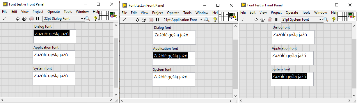

Moźe zmodyfikowałeś domyślną czcionkę dla Dialog Fonts? To samo okno co przedtem.
Czy zmieniałeś coś w LabVIEW.ini?
Pokaż co Ci się wyświetla jak przygotujesz takie okno jak w załączniku.

W okienku pokazanym przez cyjan1 masz "ptaszek" Use default font - masz włączony?
Opcja druga - wrzuć tutaj swój plik LabVIEW.ini (główny katalog, czyli Program Files (lub Pliki Programów x86)/National Instruments/LabVIEW 20..). Zobaczymy co tam się namieszało. najczęściej wystarczy usunąć (ewentualnie zmienić) jedną linijkę.

A teraz jak sprawdzisz w oknie Tools -> Options... -> Environment -> Fonts to dla wszystkich fontów (Application Font, Dialog Font oraz System Font ) masz zaznaczony "ptaszek" Use default font ?
Zenek
Zenek
spalinowy
- Posty: 204
- Rejestracja: 03 lut 2012 15:09
- Lokalizacja: Warszawa
Re: Zmiana czcionki
Tak, dla wszystkich jest "ptaszek".
