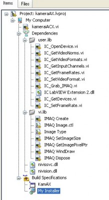

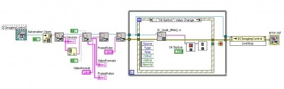

Tzn, że co? :-s Jak zrobić poprawną instalkę, co jeszcze trzeba dołączyć dla takiego programiku. Mój projekt wygląda tak:

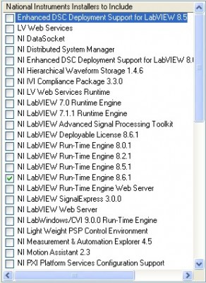

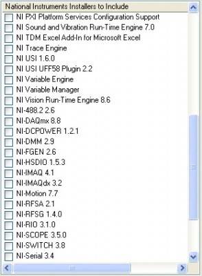

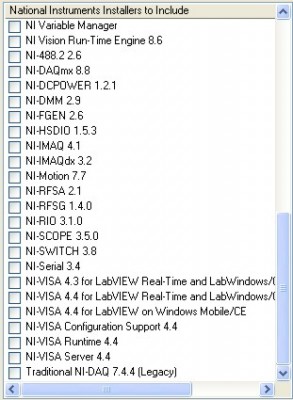

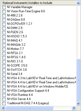

Kliknij prawym na My Installer -> Properties -> Additional Installers. Pozaznaczałeś wszystkie wymagane elementy? Jak możesz to wrzuć screen'a z dostępnymi opcjami.
* The compiled LabVIEW application requires IC Imaging Control ActiveX. Your setup should, therefore, execute the IC Imaging Control runtime installation. The IC Imaging Control ActiveX and related files can be found in the Porgram Files\Common Files\ICImagingControl3 directory.
Zaglądałeś tam może? Jest tam coś ciekawego?

No wydaje mi się że tak. Nie wiele tutaj użyłem. Myślę jeszcze o IMaq ale to nie ten bład.
A jak się powinno wstawiać do instalki i potem wywoływać komponenty ActiveX w LabView?
A błąd dokładnie jest taki:

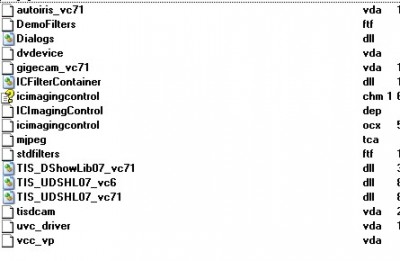

Na programach dołączonych do kamery i uruchamianych na komputerze docelowym wszystko jest OK i działa a mój program nie... A w katalogu common jest to::((

Jeżeli zainstalowałeś "IC Imaging Control runtime installation" to ActiveX do tej kamerki powinien się zarejestrować.
Dla pewności zarejestruj go ręcznie poleceniem:
regsvr32 C:\Program Files\Common Files\ICImagingControl3\icimagingcontrol.ocx
Przyjmuję, że OS jest taki sam jak na developmencie i prawa admina masz.
