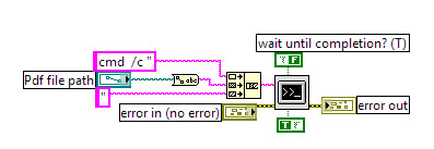

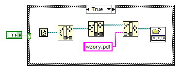

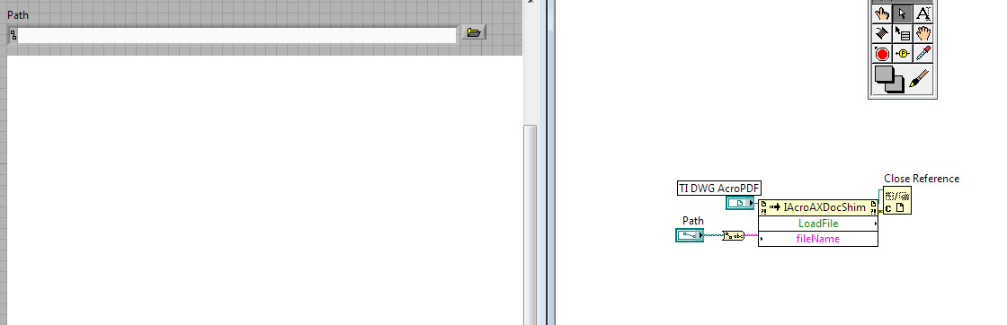

nie do końca złapałem o co chodzi. Chcesz otwierać oddzielnie pdf czy chcesz wyświetlać pdf w oknie programu labview?
Pierwsza opcja wygląda tak jak na załączniku 2 zaś druga jak w załączniku 1

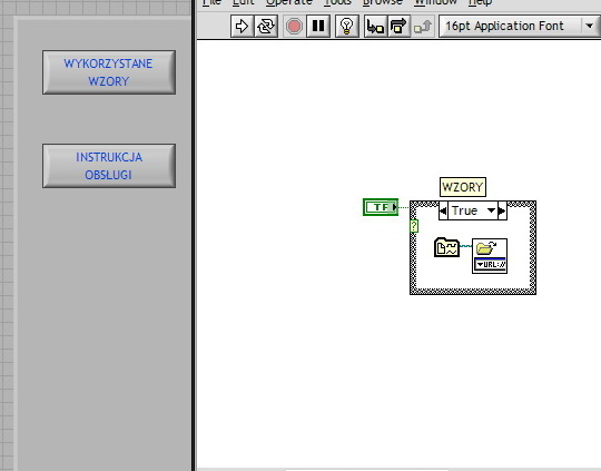

co do pierwszego załącznika tzn invoke node jak go stworzyłeś krok po kroku próbowałem ale bez skutku. chodzi mi dokładnie o to żeby po naciśnięciu przycisku "WYKORZYSTANE WZORY" (patrz załącznik), otwierał się plik z pdf ale żeby LV odnajdywało jego lokalizacje. tzn przykład mam programik stowrzony w LV wzaz z tym nieszczęsnym plikiem pdf w jakimś tam folderze to żeby po zmianie lokalizacji tego folderu (z programem i plikiem pdf) w inne miejsce i uruchomieniu programu nie zgubil ścieżki z plikiem i nadal go otwierał. Bo jeśli ustalę na stałe lokalizacje tego pliku np C:\plik.pdf to wtedy po przeniesieniu nie bedzie działać

Hmm, szczerze powiedziawszy nie wiem jak działa to w exeku, bo nigdy nie zgrywałem do exe, ale może Current Vi's Path + Build Path + String zadziała?

aha o to chodzi:P
no właśnie sam nie wiem jak wygląda sprawa po zbudowaniu exeka, czy przypadkiem nie gubie wtedy ścieżki do current vi path, musisz chyba empirycznie to sprawdzić:P Popieram to co powiedział kolega m3wm3, czyli załącznik:

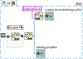

Gubi. W exeku Current VI Path wskazuje na ścieżkę wewnątrz exe. Trzeba ją stripować w pętli while aż będzie poprawna (valid path). Jest do tego elegancka funkcyjka w OpenG.

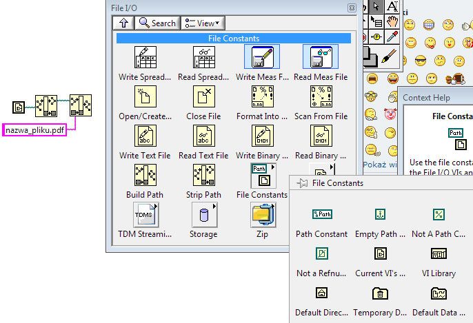

Ja mam tam taką funkcję jak "application directory" jeszcze, ale nie wiem czy ona w starszych wersjach niż 2009 była.

Niestety funkcja "application directory" nie występuje w LV7 co do sposobu kolegi m3wm3 oraz oczekp wszystko dziala lecz w exe gubi sciezke
vugie pisze:Gubi. Trzeba ją stripować w pętli while aż będzie poprawna (valid path). Jest do tego elegancka funkcyjka w OpenG.
a mogłbyś napisać dokładniej jak to zrobićbyłbym wdzięczny
Posty: 851
Re: otwieranie pliku pdf w LV załączonego do programu
Poniżej obrazek - w "Enabled" jest dla .exe ; w "Disabled" ( sam przewód bez żadnego bloczka) jest dla Vi

zrobiłem to dokładnie tak dla exe i nadal gubi ścieżkę :(
Posty: 851
Wystaw na końcu jakiś indicator na środku głównego ekranu, skompiliuj do exe i podglądnij sobie jaka ścieżka się tam pojawi ... najprostszy i najszybszy sposób.

Ekstrakt z kodu funkcji OpenG:

ok dzięki za zainteresowanie ale nie mogę znaleść jednego bloczka mianowicie tego który znajduje się w środku pętli co ma na wyjsciu "is Dir?" jaka jest jego nazwa i czy występuje on w wersji 7.0
