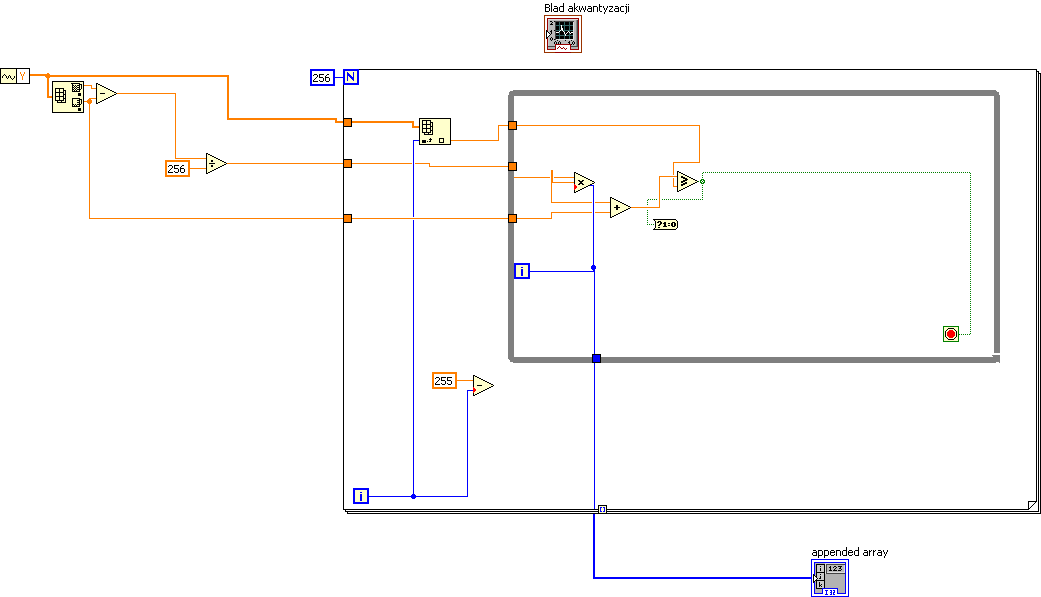

Próbując zrealizować metodę doboru optymalnych poziomów kwantyzacji natrafiłem na pewien wydawać by się mogło trywialny problem.
Otóż wprowadzam do pętli while pewną macierz danych, dla którego każdego z elementu tej macierzy oddzielnie wyznaczam liczbę potrzebnych bitów ( czyli realizowany jest pewien proces ) przy pomocy ilości iteracji wykonanej pętli ( czyli gdy znajdzie taką liczbę iteracji, pętla powinna się kończyć - warunek stopu ). Chciałbym uzyskać zatem macierz zawierającą liczbę wykonanych iteracji dla każdego z elementów macierzy na wejściu, nie bardzo jednak wiem jak to zrobić ( gdy próbuję z autoindeksowaniem, zapisuje mi liczbę iteracji od początku (0,1,2 do n dla każdego elementu ), a bez indeksowania jestem w stanie uzyskać jedynie liczbę iteracji wykonanych dla ostatniego elementu. Czy ktoś wie jak taki problem można zrealizować ?
Jeżeli nie bardzo jasno się dla kogoś wyraziłem, proszę o uwagę.
Dołączam kod w wersji 9.0 i obrazek
Dziękuje!

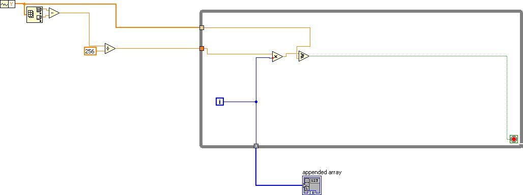

Ok udało mi się samodzielnie w końcu zrobić, może komus sie przyda na przyszłość
