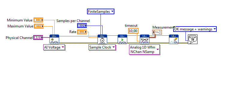

mam pytanie jak przerobić poniższy schemat programu napisanego dla karty USB 1408 MC żeby podawał mi wartości skuteczne napięcia dla przebiegów sterowania PWM ( poniżej przykładowe).
Chodzi o to że chciałbym zapisywać raz na sekundę wyniki, wartości w czasie rzeczywistym czyta i wyświetla, ale nie nadają się one do zapisu i dlatego chce dostać wartość skuteczną przebiegu.
