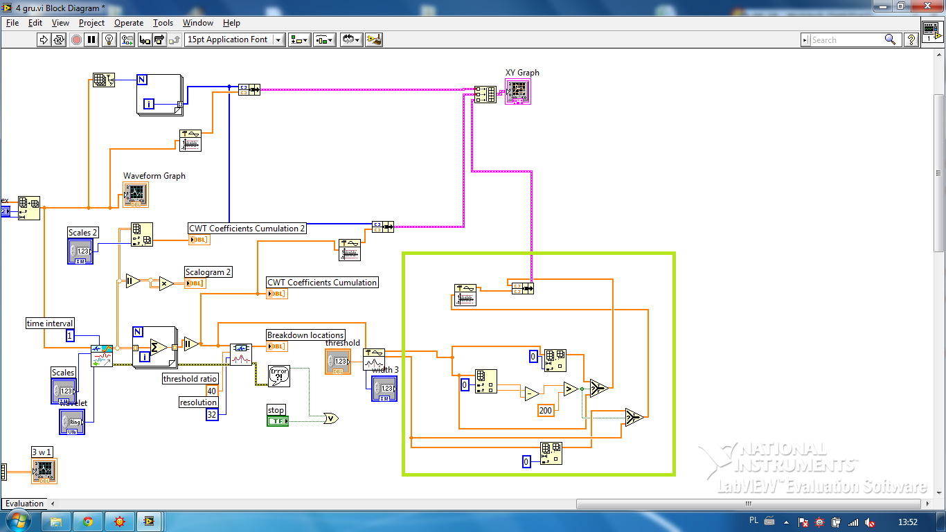

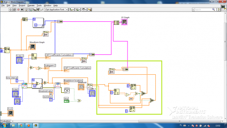

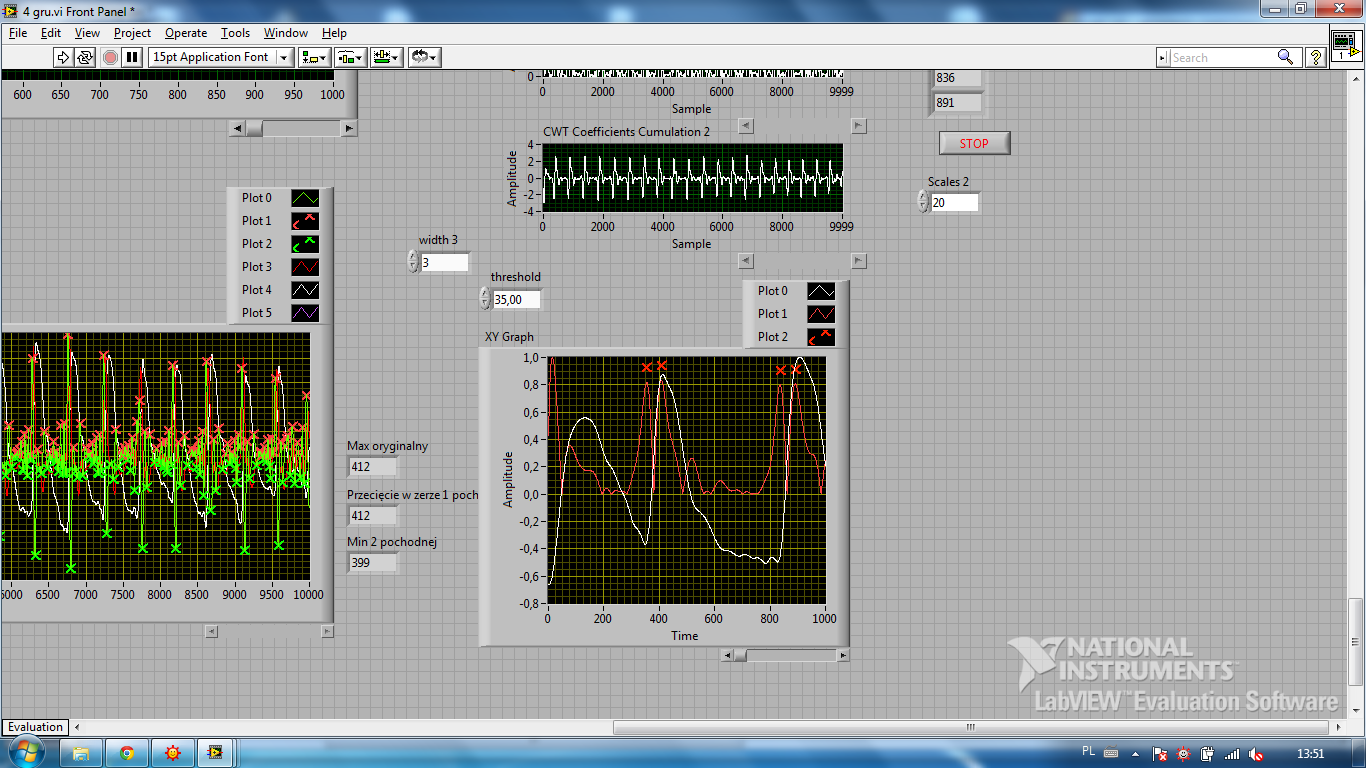

Na grafie XY wyszukałem sobie piki z czerwonego przebiegu. Następnie zrobiłem tak(zielona ramka): jeśli pierwszy pik nie ma "pary" w odstępie 200 próbek to pierwszego usuwamy, jeśli ma "parę" to zostawiamy. po tej modyfikacji amplitudy kolejnych pików poszły w górę, dlaczego? Jak to skorygować???

Ech... ostatni raz się wziąłem za nieposprzątany kod.
Kolego... sprawa jest prosta i wymaga jedynie zrozumienia tego, co się na diagram wrzuca.
Korzystasz z bloczka Quick Scale, który w skrócie działa tak:
I teraz prosta matematyka:
Załóżmy, że miałeś 3 szczyty: 1,2,3.
Po wykonaniu się bloczka QuickScale otrzymasz: 1/3, 2/3, 1.
A teraz usuń szczyt o wartości 3.
Zostają Ci: 1,2.
Po wykonaniu się bloczka QuickScale otrzymasz: 1/2, 1.
Porównując:
Przed usunięciem pierwszy szczyt miał wartość 1/3, a po usunięciu 1/2.
A teraz zrób coś dla mnie i posprzątaj kod!!!

Kolego nie słuchaj Pitola
...posprzataj kod dla siebie: proponuje zacząć od "Ctrl+U"
Może się zdażyć, że będziesz miał sposobność zaglądnąć do niego za miesiąc.
...i potrzebę coś zmienić. B-)
