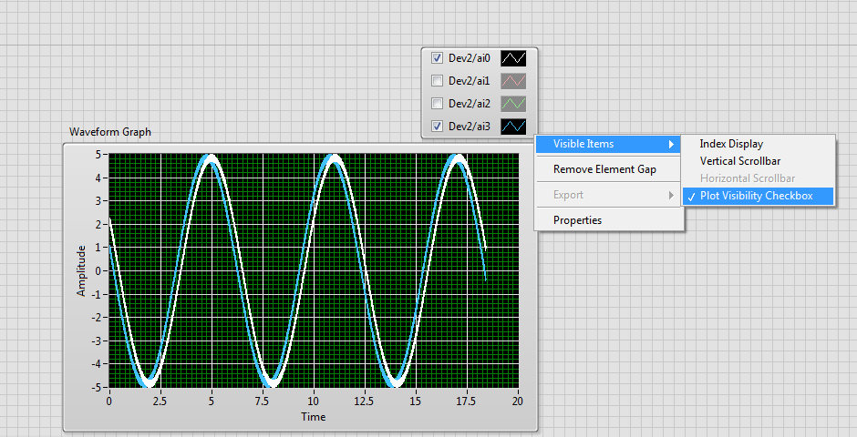

Re: Wybór wyświetlanych wykresów.
Jeśli tych danych nie ma jakiś kosmicznych ilości (i tak zakładasz, że można wyświetlić wszystkie kanały naraz), to wystarczy je wszystkie hurtem wrzucić na wykres i skorzystać z legendy wykresu. Prawy klik na niej i wybierz "Plot Visibility Checkbox".
Dzięki wielkie!
