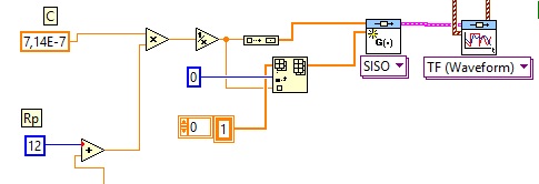

Robiłem tak z symulowaniem układów RC i RLC, wszystko ładnie wychodzi. Korzystam z bloczka CD Construct Transfer Function Model VI aby stworzyć model funkcji według zależnośći
z załącznika 1.
Następnie stworzony model wysyłam do bloczka CD Linear Simulation VI, do którego podpinam waveform. Na wyjściu otrzymuję wtedy sygnał już przekształcony.
Mniej więcej tak to wygląda jak w załączniku 2

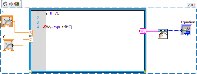

Wrzuciłem MahtScript module aby zrobić eksponente ale nie działa. Wygląda na to, że eksponenta nie jest obsługiwana w dziedzinie operatorowej
Jest jakiś sposób aby to obejść?
Coś robię źle?
Coś robię źle?
- MathScript.png (20.52 KiB) Przejrzano 6665 razy

eksponenta jest obsługiwana w dziedzinie operatorowej. Opóźnienie transportowe wyraża się za pomocą e^(-ts), z tym że w Matlabie jest specjalna funkcja do dodawania takowego.
