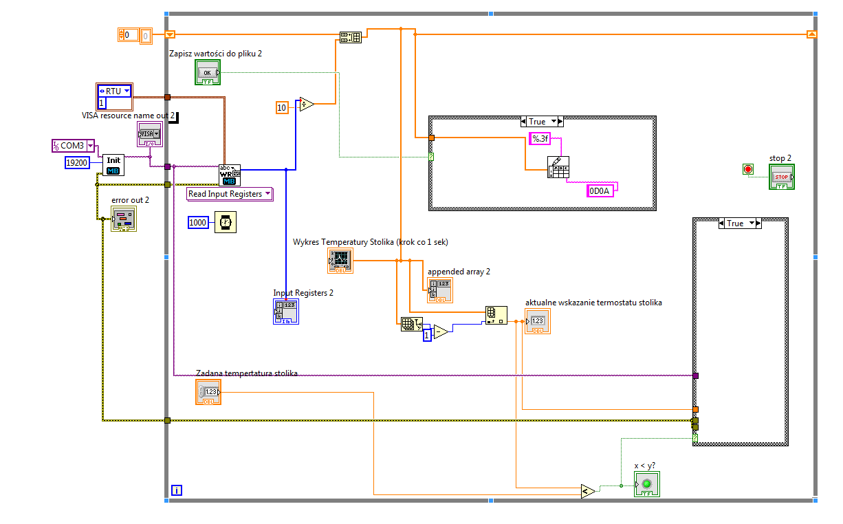

W załączniku vi. Jak na moje po sprawdzeniu czy temperatura jest mniejsza od zadanej urządzenie powinno dostać komendę "grzej". Problem w tym, że nie wiem jak sformułować taką komendę a biblioteka MODBUS jakoś nie za bardzo mi pomogła. Bardzo dziękuje za zainteresowanie moim problemem ;)

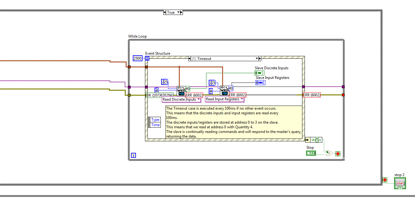

Próbowałem zrobić jak mi radziliście: przerobić i następnie w rejestrze 25 zapisać wartość 2, jednak ciągle wyświetla mi się błąd 6002 ( na zdjęciu 1). Moglibyście mi powiedzieć co robię nie tak? W załącznikach również program.
z góry wielkie dzięki
odczyt temperatura wersja III.vi
(46.63 KiB) Pobrany 539 razy
darekc
Posty: 77
Rejestracja: 29 mar 2007 00:00
Lokalizacja: Gliwice
Pomoc w pisaniu programu z wykorzystaniem MODBUS
Post autor: darekc »
Zlecasz wykonanie polecenia Read Discrete Inputs (Read Input Status w terminologii Modbusowej, kod 2), tymczasem regulator nie wykonuje tego polecenia (http://www.apar.pl/images/oldprodukt/inst_ar6x0.pdf, strona 20). Błąd o numerze 6002 to prawdopodobnie informacja o tym fakcie.

Dzięki za zwrócenie mojej uwagi na ten fakt. Zastąpiłem to Read Input Register i błąd znikł, ale nadal nie grzeje ;( Ale będę próbował dalej.
Błąd 6002 to błąd Illegal Address czyli albo pytasz o zły rejestr albo o za mało rejestrów.

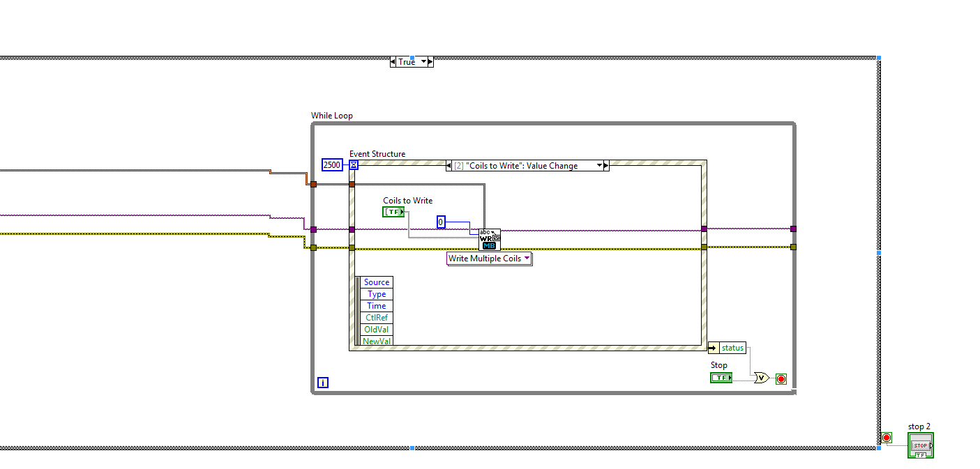

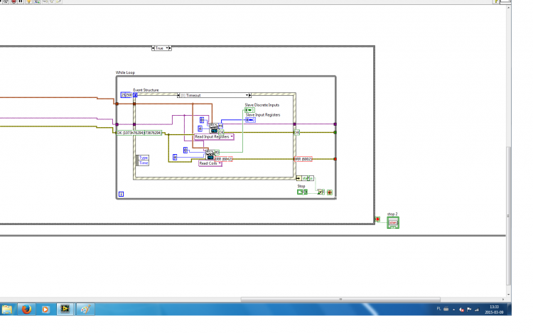

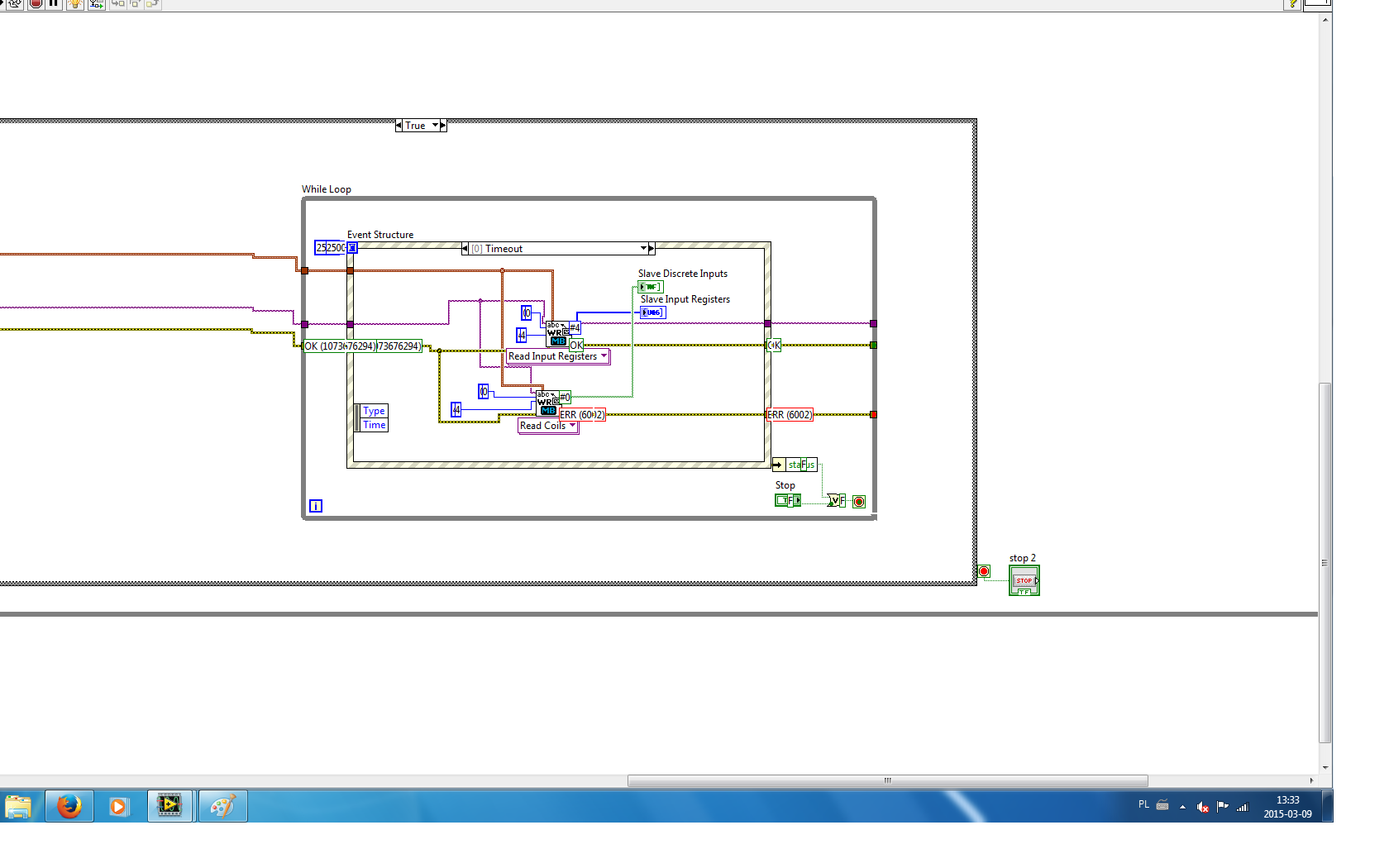

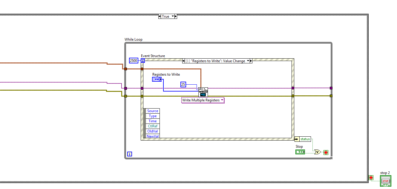

Po pewnych przeróbkach wyświetla mi błąd pokazany na obrazku. Pewnie wynika to z ustawienia drążków "coils to write". Żeby zapisać 2 ustawiłem: wszystkie oprócz niego w dół/ tylko drugi drążek w dół oraz zupełnie przypadkowych ustawień. Efekt jest taki sam. Co mogę jeszcze zrobić?
