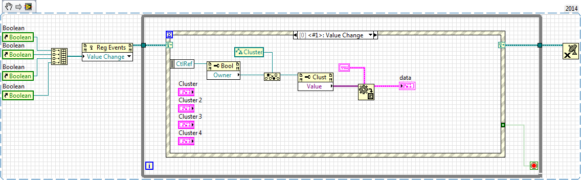

Re: Obsługa kilku obiektów w klastrze za pomocą Event Structure
Podobnie jak TMa mam wątpliwości co do tego kodu (czemu przycisk do wczytywania należy do klastra z konfiguracją? to dwie kompletnie różne rzeczy, konfiguracja powinna być jasno zdefiniowanym klastrem, przycisk do jej wczytywania nie powinien do niej należeć), ale dla sportu można tak:
(ciche założenie - te klastry powinny być oczywiście typedefami, inaczej wszystko się przy pierwszej zmianie rozsypie).
Trochę łatwiejsze w rozbudowie rozwiązanie może wykorzystać dynamiczną rejestrację eventów - tu łatwiej dodać kolejne kontrolki do obsłużenia:
EventsDynamic.vi
(15.45 KiB) Pobrany 408 razy
Events.vi
(13.75 KiB) Pobrany 416 razy
