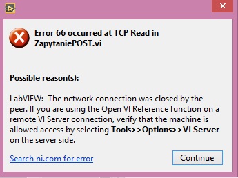

Otóż nie mogę uzyskać dostępu do webservisu z dodatkowej aplikacji. W nagłówkach przez metodę TCP/IP odwołuję się do pliku z (Web Resources) metodą POST. Przez przeglądarkę wszystko działa (plik HTML, po wpisaniu danych i zatwierdzeniu przenosi do metody POST i wyświetla odpowiedź, z przeglądarki przez firebuga (FF) otrzymałem Nagłówki, więc są raczej w porządku). Przy vi otrzymuję błąd:
Bład
Bład

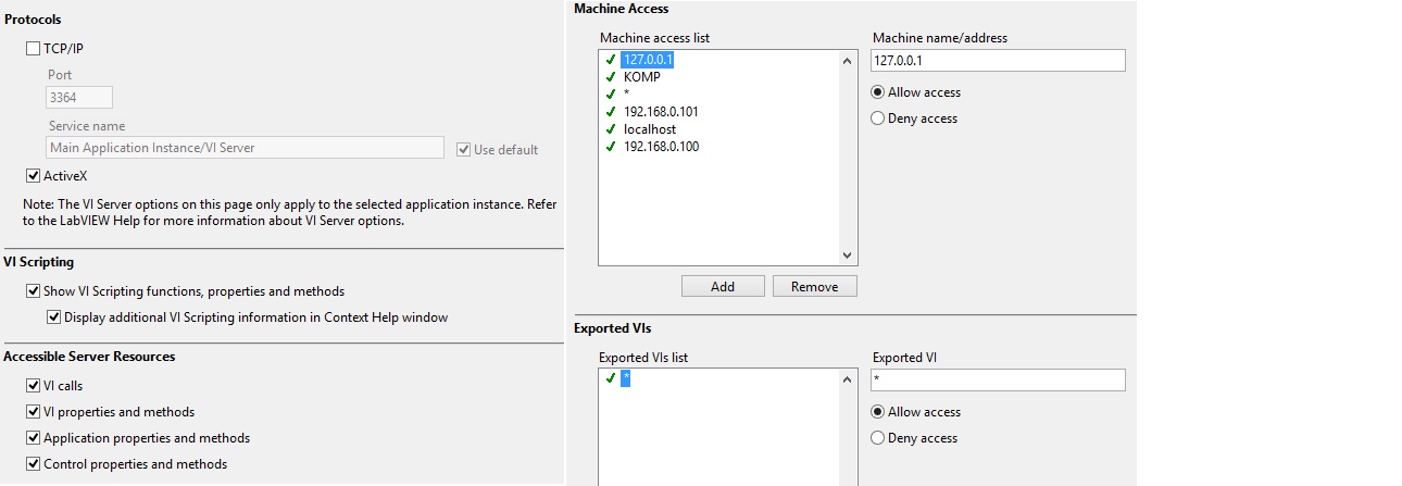

Konfiguracja VI Server (nazwy skorelowane z numerami IP, były wpisywane we wszystkich konfiguracjach):
Ustawienia
Ustawienia

W zakładce Data Communication/Protocols/HTTP Client są biblioteki realizujące komunikację z serwisem internetowym. Pozwalają one ominąć powyższy problem z odrzucaniem połączenia przez serwis stworzony w LV, jednak nie rozwiewają problemu z połączeniem przez TCP/IP...
