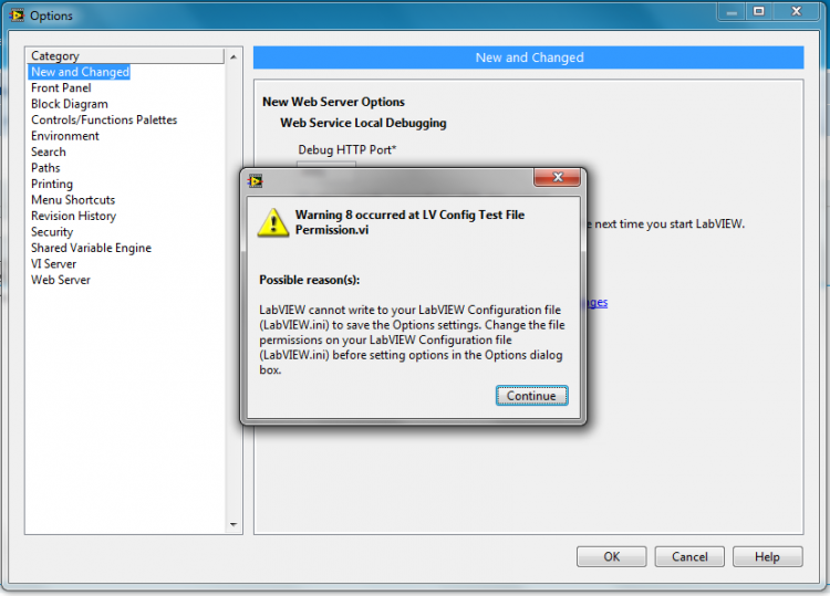

Witam, mam nadzieję, że ktoś mi pomoże. Kiedy w głównym menu w LabVIEW próbuję włączyć opcje (z menu Tools), wyskakuje mi komunikat z załączonego screena. Przez to niestety nie mogę się dostać do opcji :/

W zasadzie to to okno dialogowe napisało ci dokładnie co powinieneś zrobić. Z jakiegoś powodu twój plik LabVIEW.ini jest tylko do odczytu. Znajdź go w C:\Program Files(x86)\National Instruments\LabVIEW201X\LabVIEW.ini -> prawy klik -> właściwości -> odznacz ptaszka "tylko do odczytu". Powinno pomóc.

Niestety plik ten nie ma zaznaczonej opcji tylko do odczytu
