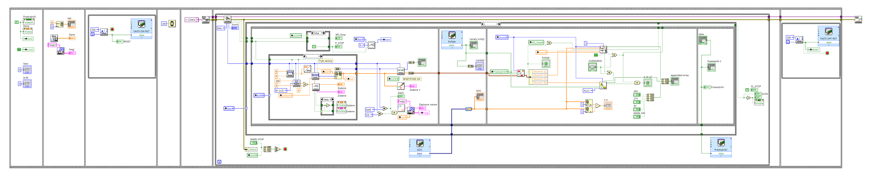

Taki oto program działa sobie na 2 stanowiskach:
1) testowym, gdzie do pracy zaprzęgnięta została karta NI USB-6008
2) produkcyjnym, wyposażonym w kartę NI USB-6343 X Series
główny vi
główny vi
Do urządzenia podłączona jest klawiatura przemysłowa do zadawania wartości sterujących, obsługiwana za pomocą przejściówki RS-USB (CH340). Wszystko niby działa, aplikacja reaguje na klawiaturkę bardzo płynnie, natomiast jak tylko startuje odczyt wejść analogowych aplikacja potrzebuje ok 2-3 sekund na zareagowanie na przyciski klawiaturki. Aplikacja sama w sobie raczej nie zwalnia, bo reaguje całkiem szybko na zmianę stanu czujników krańcowych lub na sterowanie przyciskami za pomocą myszy. Czy ktoś może mieć jakieś podejrzenia, jaki chochlik powoduje takie opóźnienia? Oczywiście na stanowisku testowym nie występują żadne opóźnienia, natomiast na produkcyjnym odczyt klawiaturki się okrutnie wiesza.

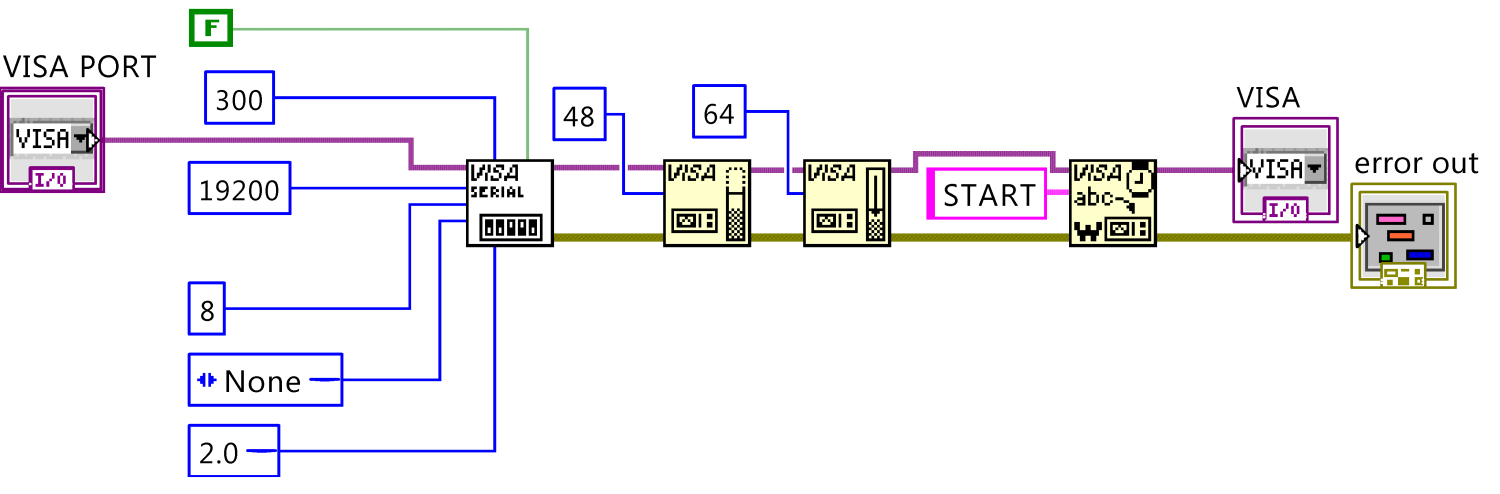

2 bloczki zaznaczone czerwonymi kółkami zawierają następującą strukturę:
otwarcie sesji visa
otwarcie sesji visa
odczyt
odczyt

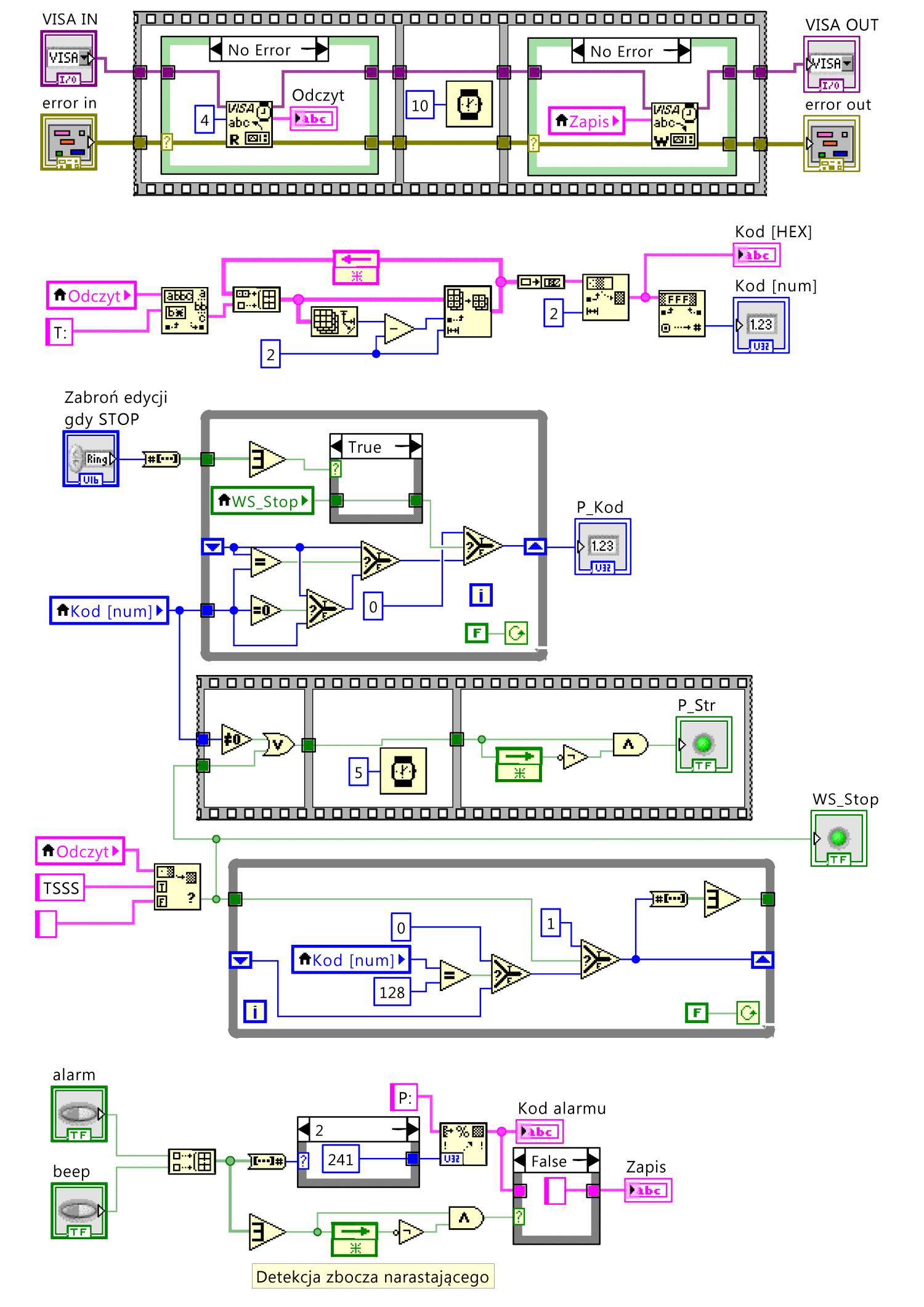

Tasti_232.vi
(41.21 KiB) Pobrany 486 razy

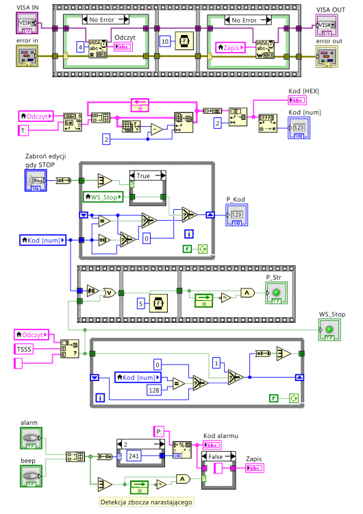

Nie analizując całego programu już masz race condition w TASTI_232.vi Wpisujesz wartość do indykatora Odczyt, a jednocześnie z niego czytasz przy pomocy Local Variable. NIE jesteś w stanie na 100% mieść pewność, że uda Ci się do niej coś wcześniej wpisać, zanim z niej zaczniesz czytać. Popraw to i sprawdź czy coś się zmieniło

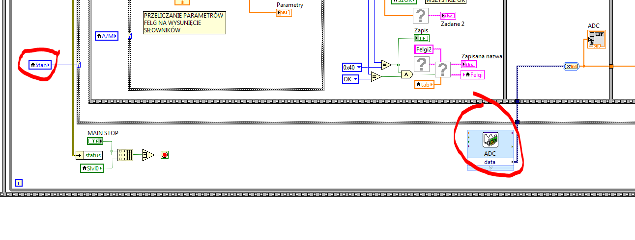

Druga sprawa jest ze zbieraniem danych.
W zależności od wartości kontrolki "stan" Case structure będzie się wykonywał wykorzystując lub nie dane z ADC. Lepiej już wrzcić ADC do środka Case Structure, bo będzie czekał na dane wtedy, gdy spodziewasz się je wykorzystać.
