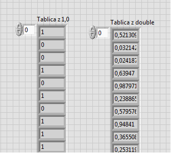

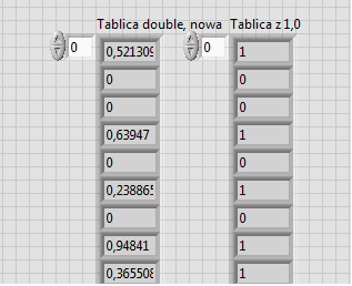

Sprawa wygląda następująco: mam 2 tablice, obie o rozmiarze 20. Pierwsza to tablica przekonwertowana z boolowskiej na 1,0, więc zawiera w losowych miejscach 1 a w losowych 0. Druga zawiera wartości double, jednak jest tak że jest ich kilka na początku, a potem są już same 0 (tyle żeby rozmiar tablicy był 20), jak to wygląda widać w załączniku 1. No i chodzi mi o to, aby tą tablicę z double, tak "poprzesuwać" aby jedynka z pierwszej tablicy odpowiadała niezerowej wartości z drugiej tablicy, jeżeli niejasno wyjaśnione to załącznik 2 powinien załatwić sprawę. Mi to się wydaje dość trudne do zrobienia, ale może się mylę :D Z góry bardzo dziękuję za wsparcie!

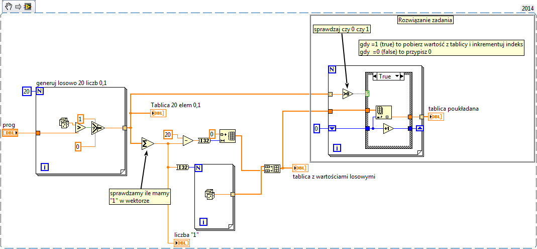

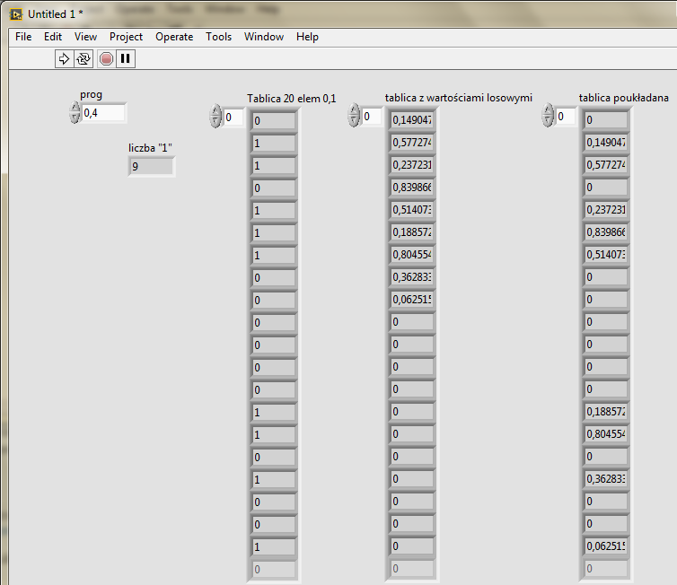

z tego co co ja zrozumiałem to chodzi o coś takiego:
a kod jest tutaj:
to co zaznaczyłem prostokątem to jest rozwiązanie zadania.
Pytanie tylko jak ma obsłużyć sytuację, gdy liczba "1" w jednej tablicy jest różna
od liczby niezerowych elementów drugiej.
O ile liczba 1 jest większa to nie ma problemu - do ostatnich "1" zostaną przypisane "0"
to w drugim przypadku, jeśli liczba "1" będzie mniejsza od liczby wartości niezerowych
to te ostatnie wartości niezerowe zostaną zgubione.

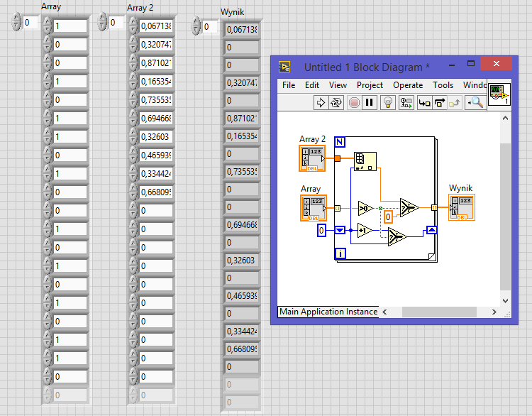

Mnie wyszło coś takiego
MK_Zuk, nie zakładam takiej sytuacji, ponieważ autor o tym nie pisał. Wiem, inżynierowi pojawia się takie pytanie, ale nie zakładajmy najgorszego, bo nam życia braknie. ;)

generalnie podaliśmy to samo rozwiązanie, tylko Twoja implementacja jest bardziej czytelna.
U mnie nie widać co dzieje się w false - dlatego wrzuciłem snippeta.

Nie mam u siebie generowania tablic z danymi, tym masz. Dlatego więcej kodu.
Ja robiłem rozwiązanie w czasie jak ty wrzuciłeś swoje i już nie chciałem tego kasować, dlatego załączyłem moje rozwiązanie.
Ciekaw jestem, czy można to zrobić prościej :-)
