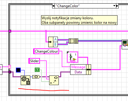

Ale sposób na to jest. Wystarczy dodać dodatkowy atrybut do instrukcji od Slidera.
Ja np. skorzystałem z atrybutów Varianta.
Tak więc z kolejki usuwane będą tylko te elementy, które mają znacznik "Slider".
Więc teraz możesz sobie zakolejkować biały/czarny na wolnym wątku i ruszać Sliderem do woli.
Zakolejkowane biały/czarny się wykonają, a na końcu wpadnie instrukcja ze Slidera.

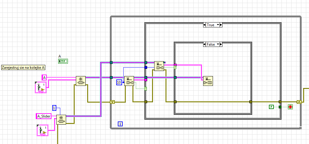

A właśnie wymyśliłem jak to obejść. Znaczy się nie usuwam kolejki już.
Bo jak wyczytałem w mądrych miejscach, lepiej zmienić ideę niż brnąć w złe rozwiązanie.
Dodałem dla każdego modułu po kolejce (A_Slider i B_Slider), które są jednoelementowe (bardzo ważne!).
Każdy moduł do tej pory czekał na element w kolejce(A) bezterminowo (Timeout = -1).
Zmieniłem ten timeout na 10ms, żeby móc wykorzystać moment, gdy w kolejce(A) nic nie ma.
Wtedy sprawdzam tą drugą kolejkę (A_Slider). Jeśli jest nowy element, to przepisz go do kolejki głównej (A).
Nie jest to byćmoże najbardziej optymalne rozwiązanie, ale całość ma służyć za przykład więc nie czepiajmy się.
Głównie chodziło mi o temat przewodni autora: "ma być tylko jedno miejsce gdzie zmieniany jest kolor".
U mnie działa. Sprawdź i daj znać co o tym myślisz.

Oooo Pitol, takie cos jest o wiele lepsze! Mozna totalnie zastapic notyfikacje kolejkami 1-elementowymi ktore sie beda nadpisywaly jak bedzie nowa wiadomosc do wielu. Dzieks za pomysl
Edit: Teraz jak o tym mysle to w sumie wyszloby na to samo jakbym mial notyfikator zamiast tej 1-elementowej kolejki. Tez bym dal timeout i sie krecil w kolko jak nic nie mam na obu
Re: Kolejki i notyfikatory w jednym
Dokładnie. Notyfikacja to kolejka jednoelementowa. Oczywiście jakieś tam różnice są, ale w szczegóły wchodzić nie będziemy.
Cel, jakim było pozbycie się duplikowanego kodu został osiągnięty :ymapplause:
