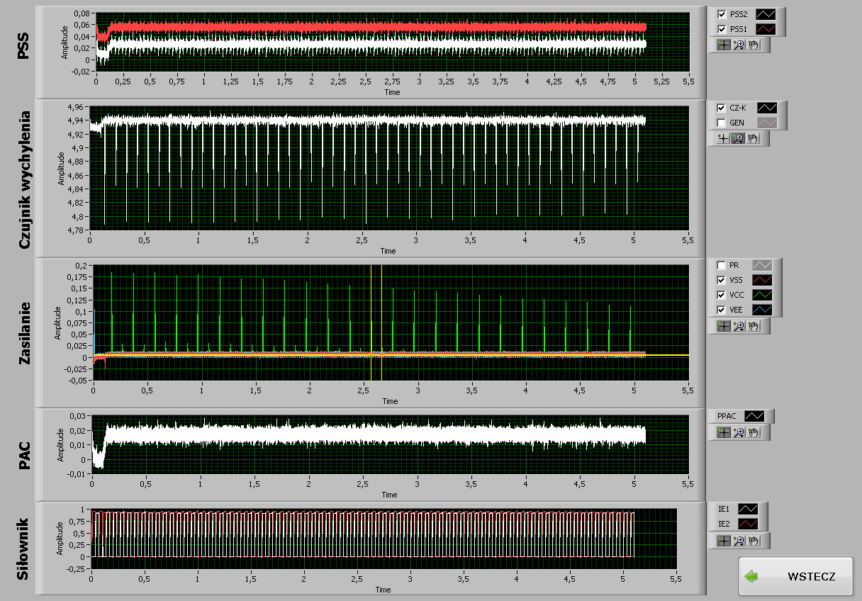

Jestem w trakcie realizacji jak dla mnie dość złożonego projektu. Podczas pomiarów pojawiając się zakłócenia o częstotliwości 10 Hz, za cholerę nie mogę dojść skąd się mogą one pojawiać. Przewód pomiarowy jest nie ekranowany, więc łapie pewnie wszystko :(.
W załączniku zrzut ekranu ze zmierzonych sygnałów.

No niestety, ale z zakłóceniami musisz sobie poradzić sam. Ani nie wiem nic o aparaturze jakiej używasz, ani o otoczeniu pomiarowym, które może generować zakłócenia. Na tym etapie to wróżenie z fusów.
Dawno temu był na forum podobny temat: Spektrum mocy - problemy.
Re: Zakłócenia 10Hz
To może być jakiś błąd programowy, typu inicjalizowanie jakiegoś filtru zamiast ciągłej filtracji. Ale równie dobrze coś może faktycznie siać po przewodach. Pokaż kod, przede wszystkim ten, który odpowiada za pomiar.

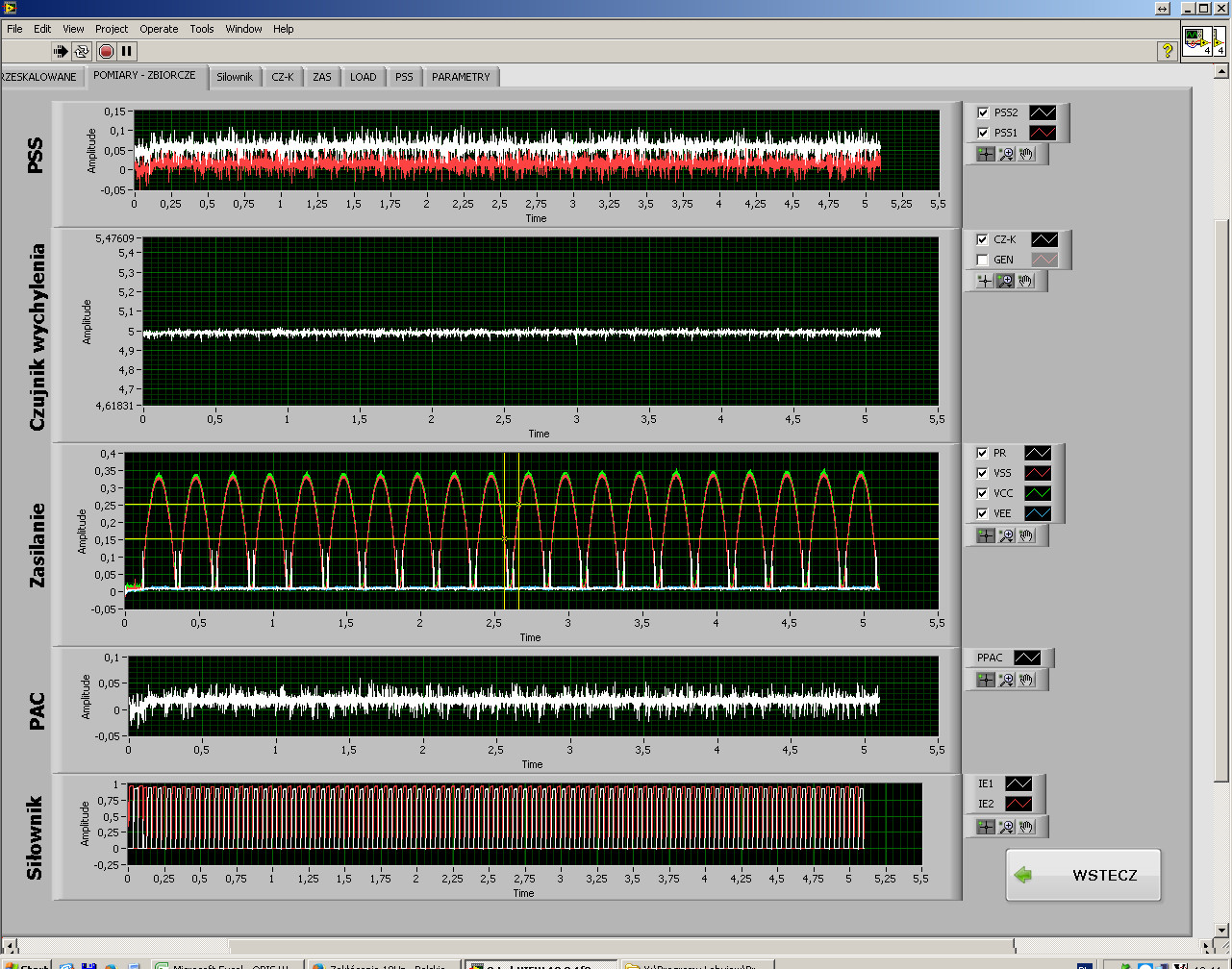

Zaekranowałem przewody. Niestety raz są szpilki a raz ich nie ma. Jest to zjawisko strasznie nie powtarzalne.

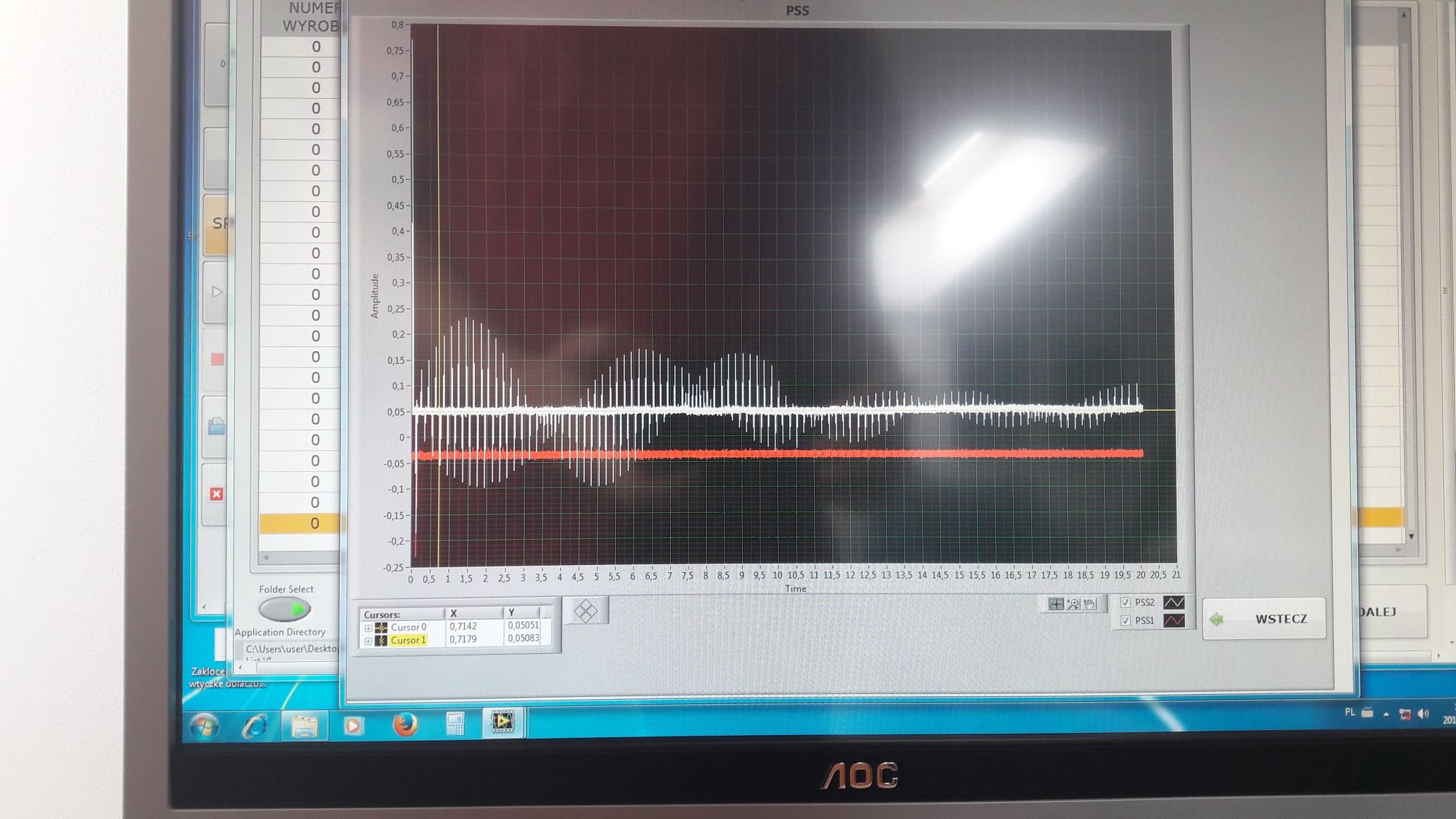

Niestety zakłócenia to nie kończąca się opowieść. Teraz mam takie cuda. Gdy nie przełączam cewek nie ma ich, gdy zaczynam przełączać cewki, pojawia się magia :(. Najgorsze że są one bardzo nieregularne i nie wiem czemu mają taki kształt. Może ktoś pomóc?

5m nieekranowanego kabla i cewki... to niestety nie mogło wyjść inaczej

Problem w tym że teraz mam kilka kabli ekranowanych. Kabel od cewek jest ekranowany, kable od czujników, pomiaru zasilania i puszczone są razem równolegle tworząc kabel o długości 5 metrów, prowizorycznie połączone taśmą izolacyjną aby tworzyły jedną wiązkę. Nie zaznaczyłem na szkicu, sroki.
Wcześniej miałem długi kabel wielożyłowy, ale wszystko w jednym wspólnym ekranie, ale siało wszędzie :( i podzieliłem na kilka kabli ekranowanych o mniejszej liczbie przewodów.
