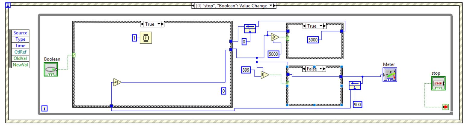

Cześć, dopiero zacząłem przygodę w Labviewie, co zmienić w programie, aby licznik liczył wartości także w dół, po odpuszczeniu przycisku, a także jakie zmiany wprowadzić, aby dla wartości 5000 przy jednoczesnym wysokim stanie przycisku Boolean, stale utrzymywałaby się ta wartość.
Załączam program.

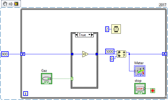

Re: Obrotomierz samochodowy
Hej
W twoim przypadku do puszczeniu przycisku, wychodzimy ze srodkowej petli i nic sie juz nie dzieje z predkoscia.
Wszystko mozna zrobic za pomoca jednej petli while uzywajac shift register i jednego case w srodku.
Jezeli bool jest przycisniety, wykonuje sie case ktory zwieksza wartosc predkosci, jezeli nie jest przycisniety, wywoluje sie drugi case, ktory zmniejsza o 1.
Tuz przed wystawieniem wartosci na indicator mozesz dodac in range and coerce, ktory ci to utnie do 0-5000.

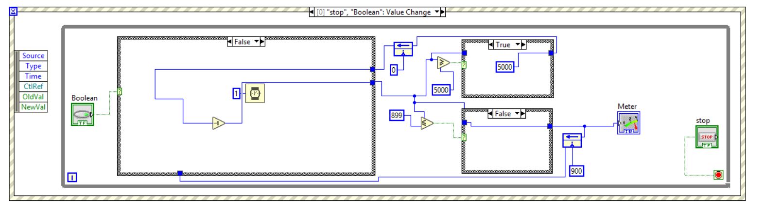

Udało się zrobić program samodzielnie, co mnie bardzo cieszy, tym bardziej, że dużo czasu na to poświęciłem, ale bardzo dziękuję za pomoc
Ja zrobiłem to tak:
Trochę chyba niepotrzebnie skomplikowałem prostą rzecz, ale przy okazji nauczyłem się czegoś nowego
Jeszcze raz dziękuję za pomoc!
Ja zrobiłem to tak:

No troche skomplikowales, ale pierwsze podejscia zawsze sa takie, wiec jest spoksik
Polecam poczytac o "in range and coerce". Bardzo pomocne jesli chce sie jakas wartosc ograniczyc od gory i dolu.
