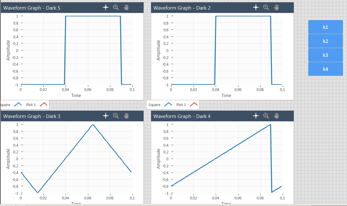

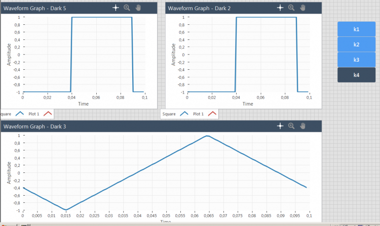

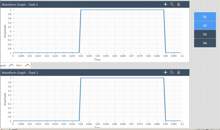

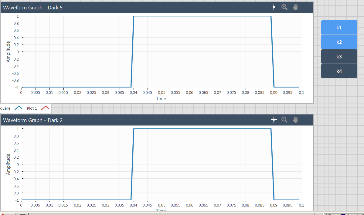

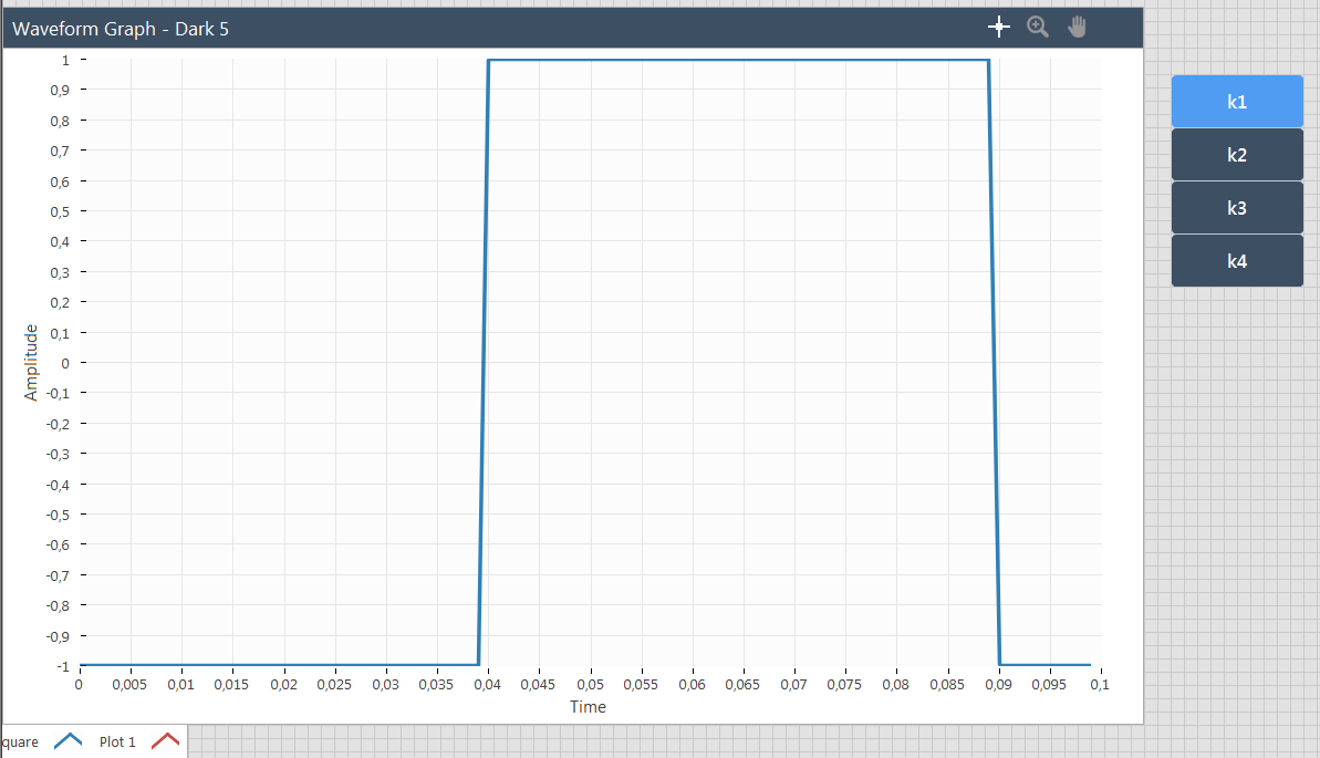

Problem, który napotkałem to dopasowywanie wykresu/ów do okna głównego w zależności od ilości wybranych kanałów. Chciałbym uzyskać efekt jak na dołączonych ekranach.

Musisz sobie Twój problem rozpisać na mniejsze etapy.
Zacznij od wyznaczenia czterech różnych scenariuszy z pozycjami wykresów.
Pozycje te możesz ustawić na sztywno (proste ale brak skalowania), albo wyznaczać dynamicznie w zależności od rozmiaru okna (bardziej wymagające ale przy okazji skalowalne).
Następnie, w zależności od ilości zaznaczonych wykresów, operujesz na ich referencjach i ustawiasz według pozycji z danego scenariusza.
W opisie proste, w realizacji już trochę mniej.
Wykorzystaj przykład, który w jednym z poprzednich postów podał Ci PiDi i spróbuj sprawić, żeby działał tak jak oczekujesz.
W razie konkretnych problemów z implementacją pisz.
Gotowca nie dostaniesz ;)
