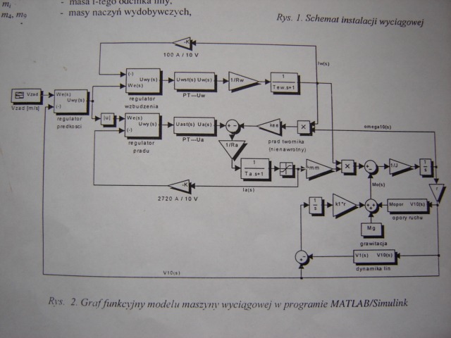

Czy można zrealizować w LabVIEW rozwiązywanie równań różniczkowych drugiego rzędu w czasie rzeczywistym, a wyniki obliczeń wyrzucać na serwer DDE?
Mam 12 równań opisujących model górniczej maszyny wyciągowej - chciałbym je zaimplementować w LabVIEW ale nie wiem czy to w ogóle jest możliwe do zrealizowania.

Dokładnie chce osiągnąć model maszyny wyciągowej na podstawie zaimplementowanych równań w LabVIEW. Sygnałem wymuszający ma być prędkość zadawana (za pomocą karty pomiarowej- obsługę karty w labview już zrealizowałem), a odpowiedzią układu takie dane jak: napięcie i prąd twornika, wzbudzenia, prędkość naczyń.. itd. (wysyłane dalej na serwer DDE)

Dzięki za odpowiedź! Ze sprowadzeniem równań do postaci czasowej mam mały problem, bo o ile równanie 2 i 4 bez najmniejszego problemu udało mi się przekształcić to 1 i 3 już nie. Pojawiają się w nich iloczyny zmiennych operatorowych jak np. w 3 równaniu: Iw(s)* Ia(s) - nie wiem z czego w tym wypadku skorzystać do przekształcenia tych równań.
2 równanie sprowadziłem do postaci:
Uw (t)=Rw Iw (t)+Rw Tw ∙ dIw(t))/dt
i jego rozwiązanie jest w załączniku w poście powyżej.
Wszystkie te równania są częścią modelu, którego realizację w simulinku dodaje w załączniku

Bardzo delikatnie rzecz ujmując równania (o ile dobrze zastosowałem tw Borela i całkę Duhamela) dość mocno się skomplikowały... Trudno będzie je zaimplementować w LabVIEW... metoda R-K raczej odpada
